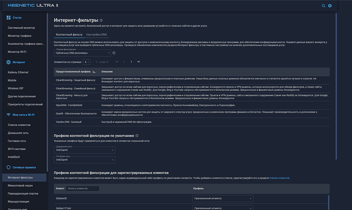

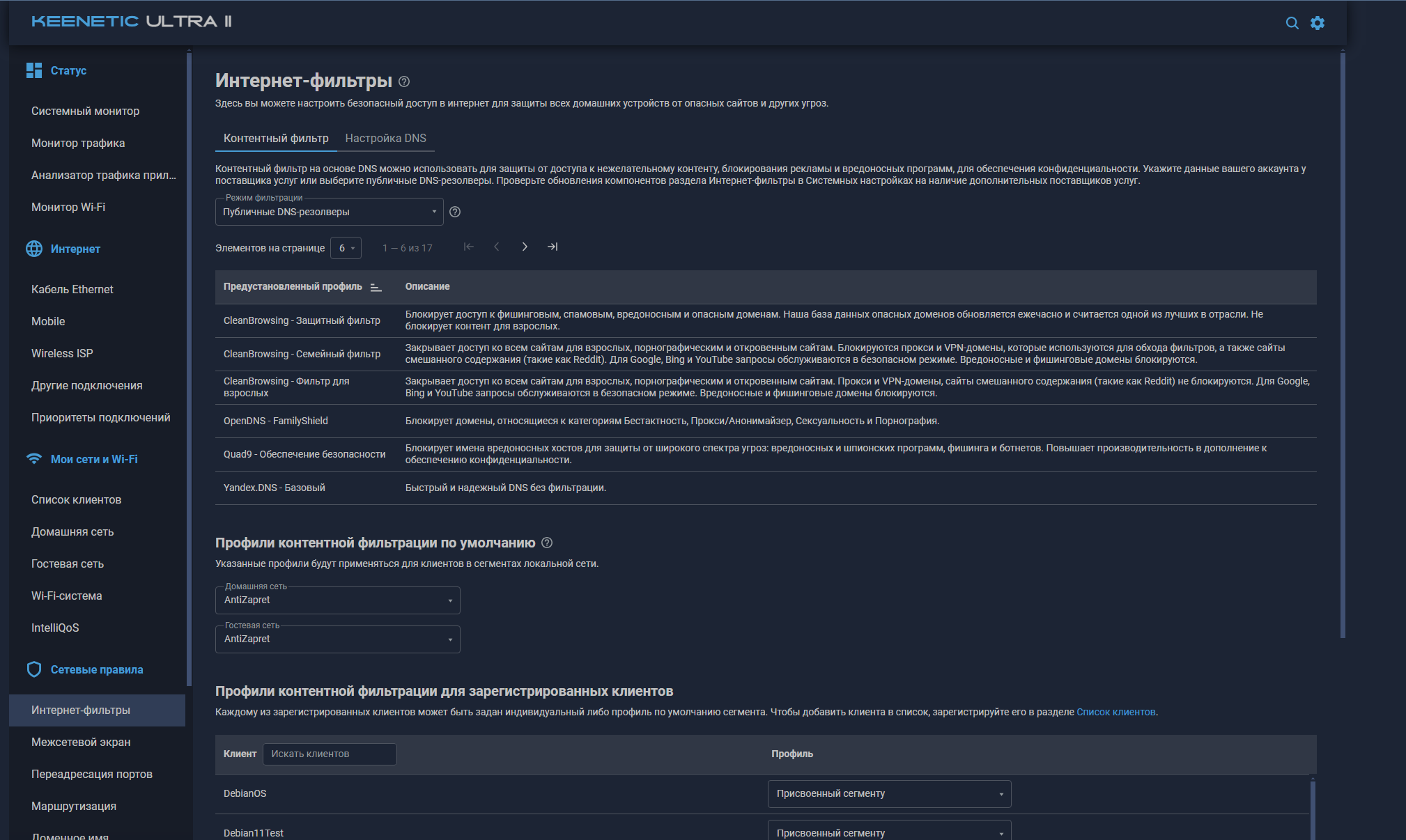

а можете рассказать что именно там настраивать?
Отредактировал сообщение выше с фото.

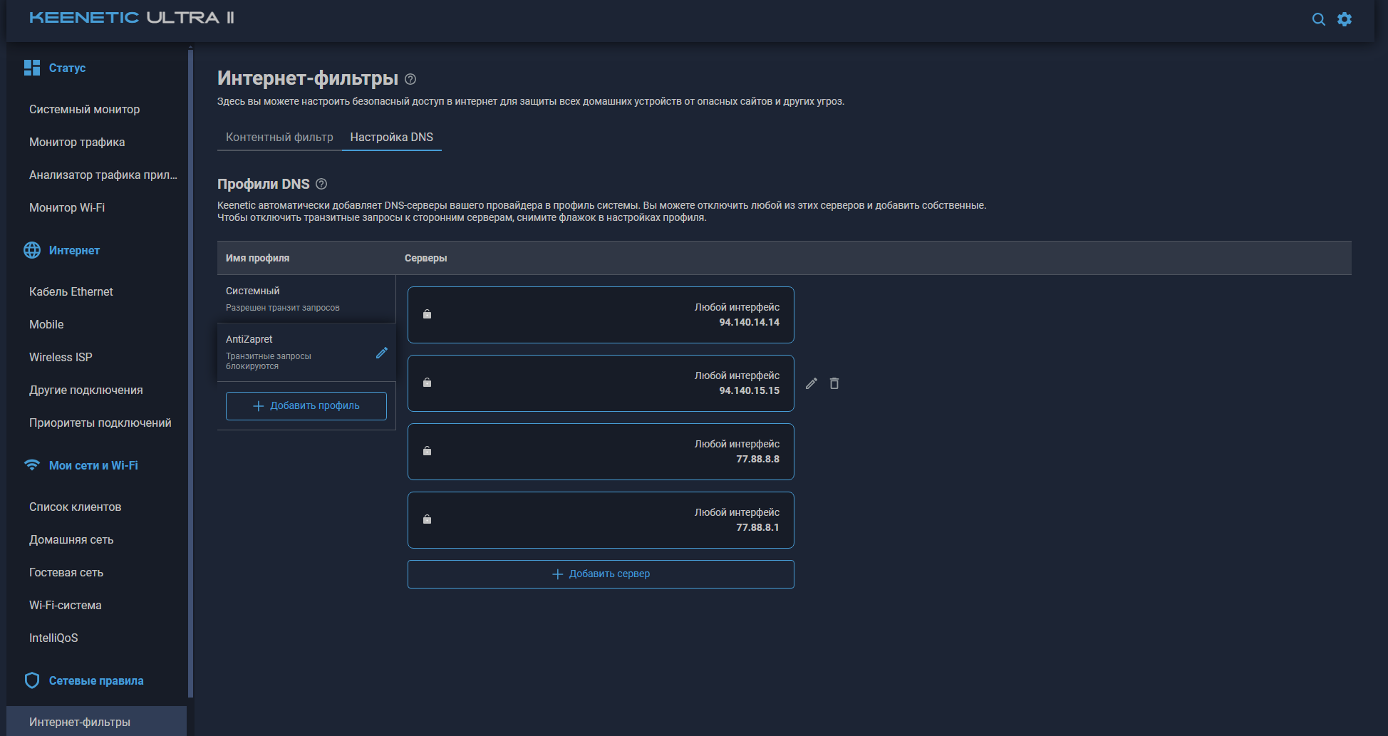

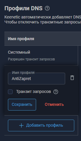

обрати внимание на снятие галочки транзита трафика. важный момент, яндекс днс нужен на случай падения AdGuard днс чтобы у тебя хоть какие то сайты работали.
попробую, спасибо. а что за адреса 94…
77…
верхняя строчка была прописана на днс провайдера и не помогало
pull-filter ignore block-outside-dns
route 10.200.72.1
94 это днс adguard на блокировку рекламы. из за интернет фильтра самого факта его установки, обычный проброс на роутер не работает, т.к. компонент что то меняет у себя в компонентах.
77 яндекс днс, https и тд и тп использоваться нельзя только днс без шифрование, антизапрет другие не понимает.
вот тут если можно поподробнее с галочкой))
просто сними галочку приведи вот в такой вид.
вы лучший))
