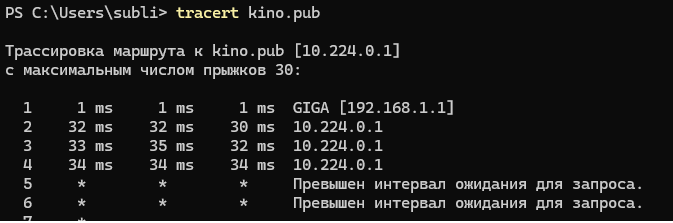

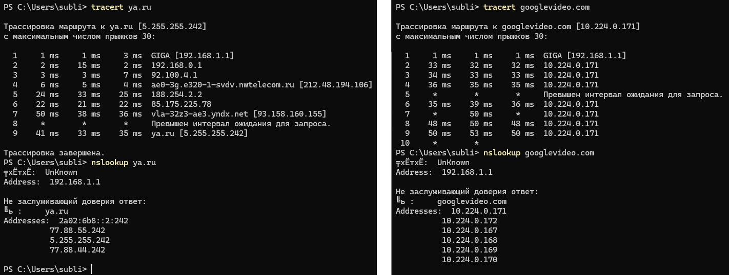

Третий день бьюсь с ютубом, ничего не получается. Прошу помочь мне советом. Пробовал 2 разных хостинга сначала на nuxt.cloud, потом как автор советовал vdsina (конечно по рефералочке :slight_smile: ). Ни там, ни там эффекта нет.
Провайдер Ростелеком + от него роутер хуавей для оптоволокна, он уже подключен в Keenetic Giga.
Из того что получилось - добавил в список include-hosts-custom сайт kino.pub, он отлично открывается, вопросов нет. Но тот же ютубчик - не хочет. Куда копать?
tracert kinopub
Ютуб в браузере не открывается?
Посмотри, может включен безопасный DNS (в файрфоксе по умолчанию так)
p.s. на nuxt.cloud нормально все работает, буквально вчера вечером там поднял на дебиане антизапрет скриптом по умолчанию, всё работает

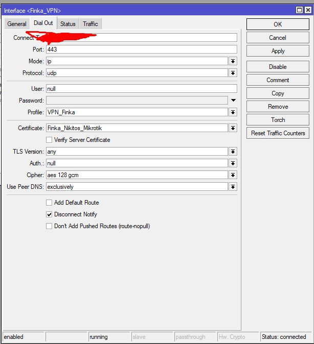

P.S. решил кто-то проблему коннекта с микротика по upd?

А че за проблема? у меня по udp и tcp микроты работают без проблем. на 7.15.3
А хуавей как бридж настроен?
А хз, вроде ничего не трогал, сейчас коннект идет по UPD… До этого 3 дня не мог законнектиться. Прошивка на микроте такая же. Сервер писал:
TLS Error: Unroutable control packet received from [AF_INET](si=3 op=P_ACK_V1)
TLS Error: Unroutable control packet received from [AF_INET](si=3 op=P_CONTROL_V1)
У нас вроде как вообще tls не используется… у тебя any выставлен в tls mode в микроте?
Да, tls any
Хм ну тут странно, у меня на прошивке 7.12 beta после обновления с 6.49 были проблемы.
Потом ушел на 7.15.3 (stable) проблем нет…
Если ты хуавей в режим моста не перенастраивал, может тут проблема быть, т.к. получится два nat, два dhcp.
