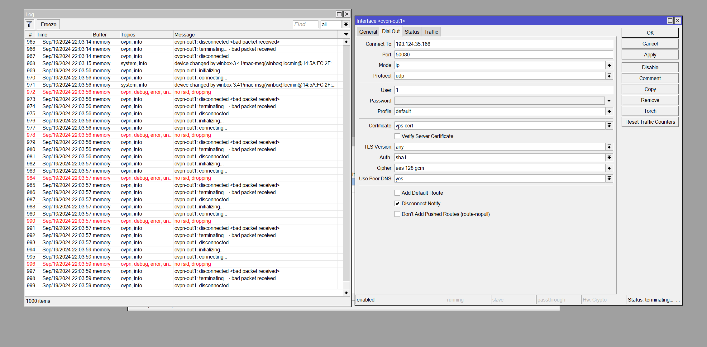

Добрый день. Может кто-нибудь и мне подскажет по настройке микротика.
Версия routeros 7.16rc4. Свой VPS. развернул на нем openvpn скриптом. версия самая свежая на момент поста. На все вопросы ответил нет, кроме патча - без него провайдер блочит у меня подключение к openvpn.
С компьютера через openvpn клиент все отлично подключается, микротик с теми же данными для подключения выдает ошибки. Скрин настроек подключения и ошибок прикрепляю.

думаю это из-за патча
попробуйте на микротике к официальному антизапрету подключиться antizapret-tcp.ovpn
будет ли работать или тоже будет ошибка?
возможно для микротика в ovpn конфиге нужно дописать:
replay-window 0
Поменяйте UDP на TCP
и авторизацию отключить попробуйте
Перед этим профиль создавали с именем default?
USe peer DNS попробуйте exclusive

я тут недавно имел успешный опыт настройки микротика для антизапрета, напиши в телегу мне (fiyerot), попробую помочь

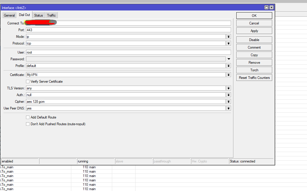

Словил аналогичную ошибку. С компа вообще без проблем всё работает. Пробую с микротика, при подключении по udp выдаёт что на скрине. Если пробую по tcp то соединение идёт, даже подключается, но спустя 40 секунд выдаёт disconnected . Профиль создал для подключения отдельно, по образцу как в инструкции к антизапрету на микротике. Отключил там только всё, компресию, шифрования, v6. Хотя что с ними что без результат один. С оригинальным антизапретом микрот работает без проблем. Может кто подскажет куда копнуть?
Работает с такими настройками

А в профиле что указали? Или используется родной микротиковский? Он же ДНС тогда в системе не меняет.
P.S. у меня не завелось в таком виде. По 443 вообще нет коннекта. По 50443 коннект есть, но ответные пакеты не идут и через 20-30 секунд разрыв и по новой. Правда ДНС успевает подставить нужный.
так вопрос как заставить микротик работать с патчем по udp а не по tcp - у вас не блокируется опенвпн, и по тсп потому и работает
