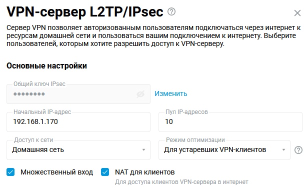

Здравствуйте.
Столкнулся с проблемой.
Настроил антизапрет как написано на Hopper (KN-3811) 4.2.6.2 (далее было обновление до 4.2.6.3)
Все, что подключено напрямую к роутеру, по проводу или Wi-Fi - работает.

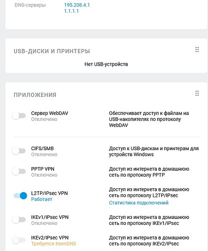

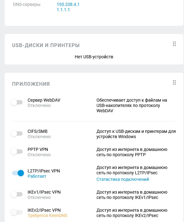

На роутере поднял VPN сервер для подключения с работы и с телефонов в дороге.
Сначала PPTP - подключение из вне к роутеру происходит, IP меняется, в интернет ходит, но тот же rutracker не открывается, хотя при попытке его пинговать адрес получается правильный, на 10.xxx.xxx.xxx. Но:
Обмен пакетами с rutracker.org [10.224.0.116] с 32 байтами данных:
Превышен интервал ожидания для запроса.
Поставил L2TP - ситуация полностью аналогична.
Куда копать?

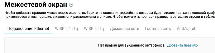

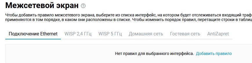

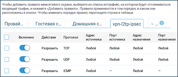

Попробуйте в настройках файерволла выбрать интерфейс вашего VPN-серввера (который поднят на роутере) и разрешить хождение трафика основных протоколов (TCP, UDP, ICMP)
Скорее всего, нужно включить NAT из интерфейса вашего VPN в интерфейс антизапрета, и, наверняка, настроить зоны маршрутизации.
У меня такие настройки:
Какой интефейс выбирать?
При локальном подключении:
local
На удаленной машине:
В настройках VPN-сервера опция “NAT для клиентов” включена?
“Для устаревших клиентов” - это для эксперимента. Было и “По умолчанию”
В настройках OpenVPN-подключения включите опцию “Использовать для выхода в интернет”.
Это не нужно трогать, оно тут не при делах.
После этого - удаленные клиенты заработали.
Спасибо.
Только интересно, как к этому сам анизапрет отнесется?
