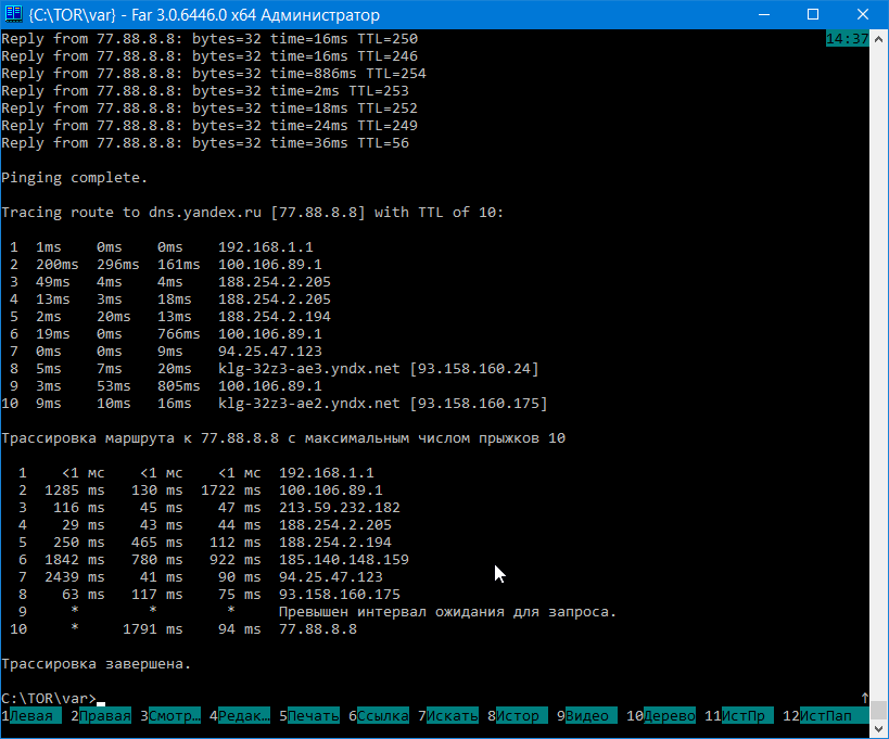

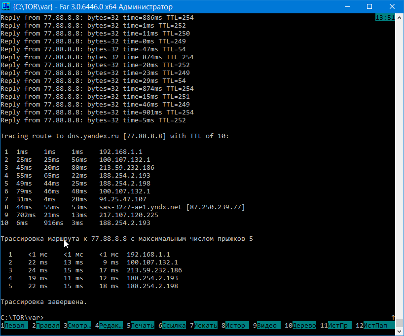

Ростелеком сломали ICMP? (Нет, скорее всего просто лагает инет)
началось вчера после

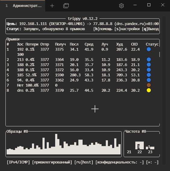

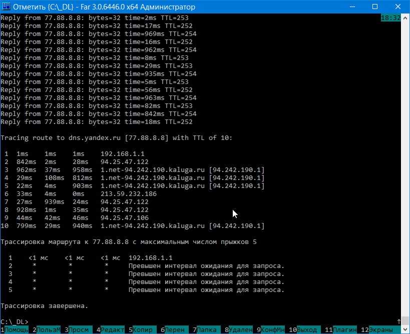

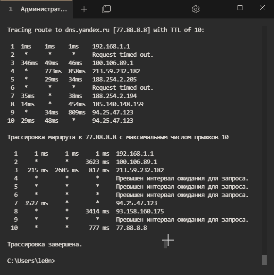

ftrace UDP “ping”
ftrace UDP traceroute
win10 tracert ICMP
trippy (trip) при этом как то по другому делает tracert/ping по ICMP

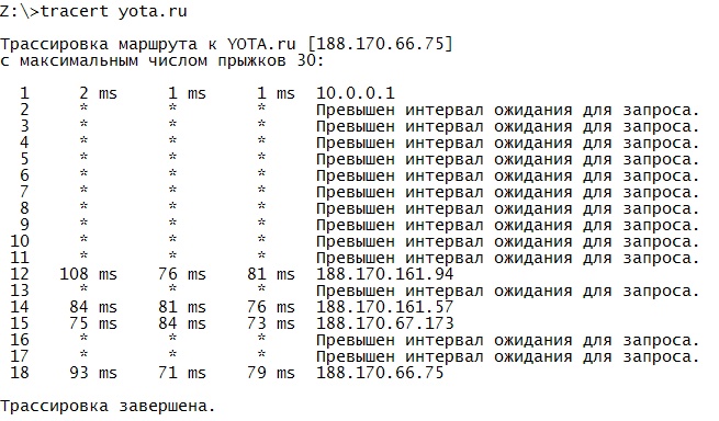

Йота Новосибирск. tracert виндовый тоже не работает. В отличии от ping.
Вернее, работает, но очень долго. Хотя, возможно так и раньше было. Трассировка давно уже плохая.
У Мегафона/Йота уже несколько лет так.

ftrace -u -o -c -t 10 77.88.8.8 & ftrace -u -c -t 10 77.88.8.8 & tracert -d -h 10 77.88.8.8

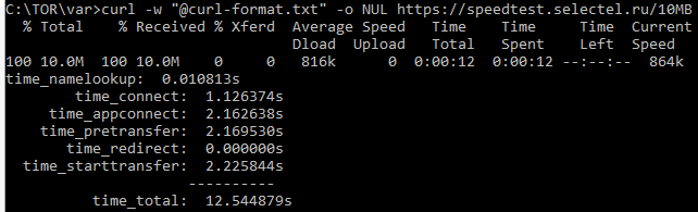

2-3 секунды думает и начинает качать
curl-format ==
     time_namelookup:  %{time_namelookup}s\n
        time_connect:  %{time_connect}s\n
     time_appconnect:  %{time_appconnect}s\n
    time_pretransfer:  %{time_pretransfer}s\n
       time_redirect:  %{time_redirect}s\n
  time_starttransfer:  %{time_starttransfer}s\n
                     ----------\n
          time_total:  %{time_total}s\n

curl -o NUL https://speedtest.selectel.ru/10MB
100 10.0M  100 10.0M    0     0   445k      0  0:00:22  0:00:22 --:--:-- 1109k

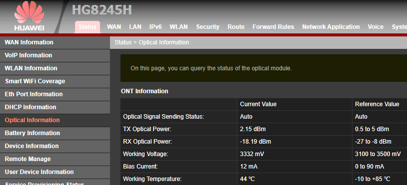

наверное просто крысы погрызли кабель, если у тебя оптика с терминалом хуавей то можешь зайти в веб интерфейсе посмотреть сигнал
у меня так rx optical power: -18, справа референс: -8 = отлично, -27 = плохо

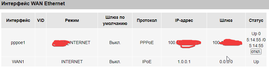

IPoE + PPPoE
а ну тогда 99% просто проблема с оборудованием
а это как? тут же вроде только одно из двух, у меня pppoe
adsl то тянет больше мегабит, неужели нету

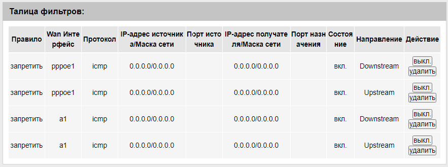

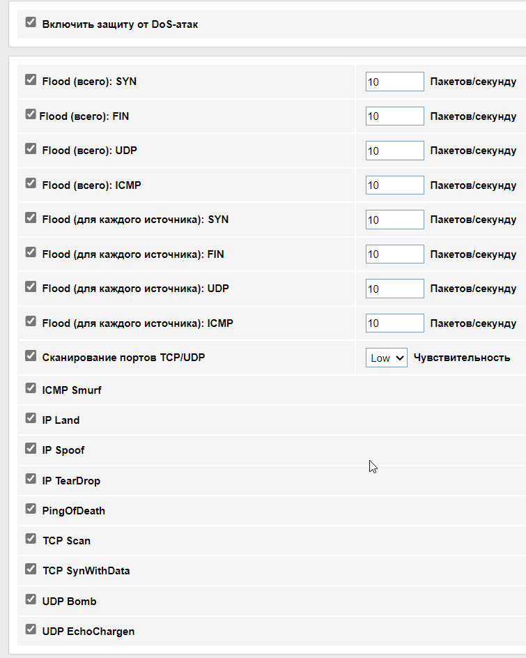

включал/выключал antiDDOS в самом роутере
192.168.1.1 Apr 09 13:51:42 local7 notice DoS Whole System ICMP Flood Attack
192.168.1.1 Apr 09 13:51:43 local7 notice DoS Whole System ICMP Flood Attack
192.168.1.1 Apr 09 13:53:39 local7 notice DoS Whole System ICMP Flood Attack

раньше netgear с PPPOE не смог подключить
на форумах писали про какой то “dual” РУССКИЙ pppoe
может это как раз таки твоя трассировка которую ты скидывал выше была заблокирована?
pppoe обычно для инета а ipoe для iptv, но ip адрес у тебя интересный, это не ты случайно добавил?

ну за натом оно абсолютно бесполезно так что можешь вырубить чтобы не мешалось.

вырубил “защиту”
включил даже свои фильтры == думал может реально что то из локалки засирает (2 ПК, нотебук, 3и камеры IP) хотя раньше всё работало

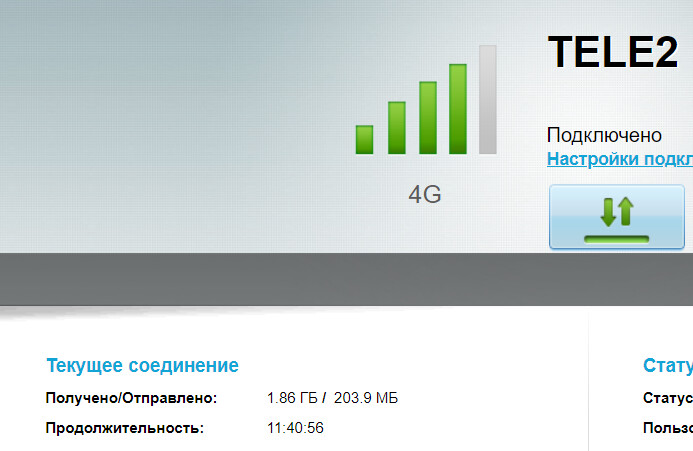

у соседей Tele2 4G + Huawei роутер (у меня такой же как резерв. но там 50 ГБ тариф в месяц всего)

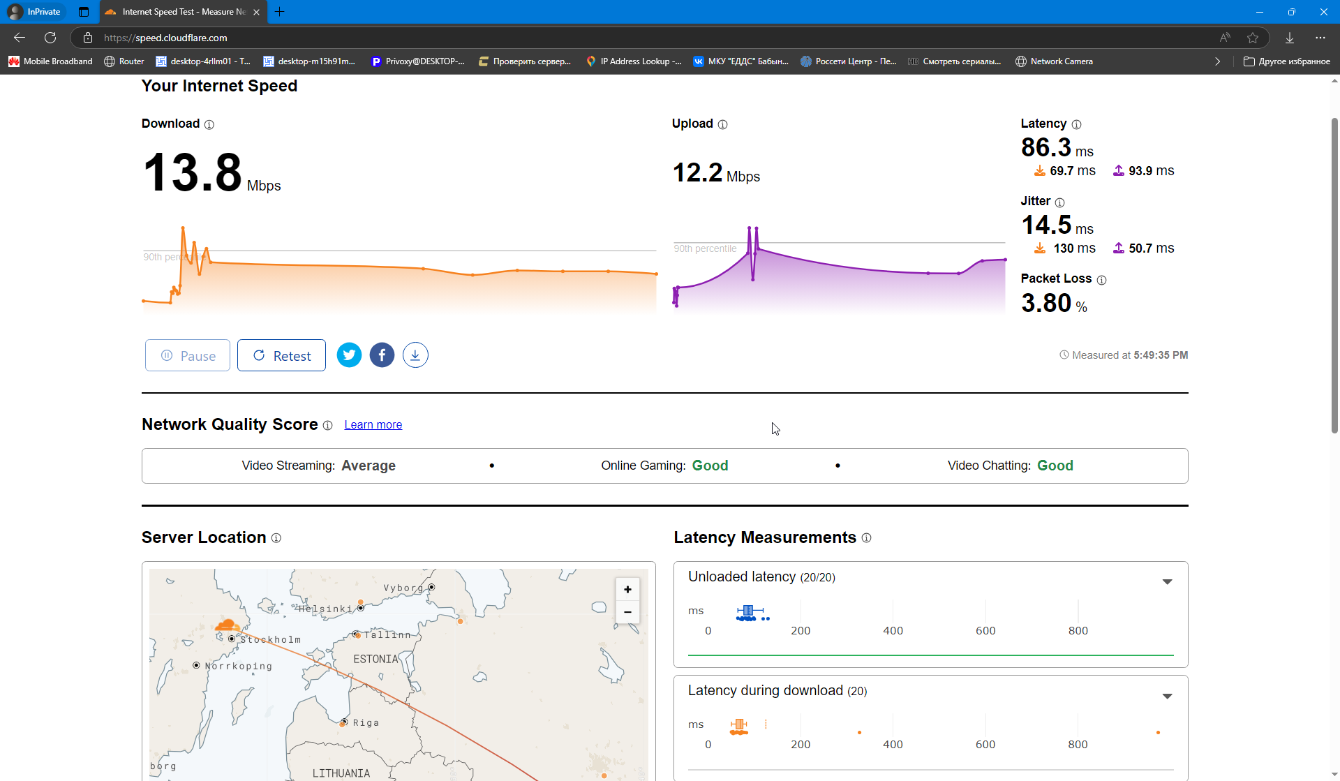

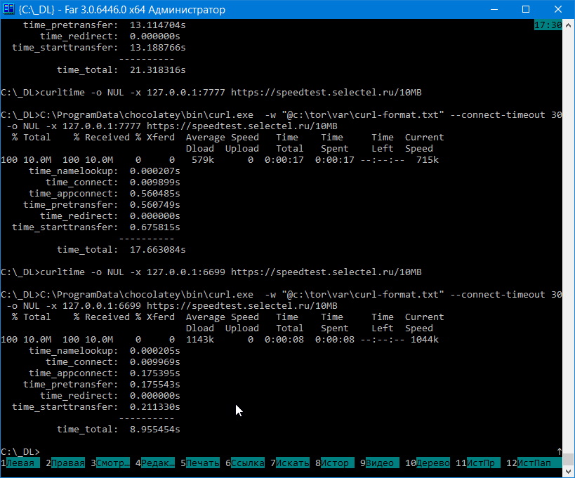

это вот VPN и Warp+ на этой же машине

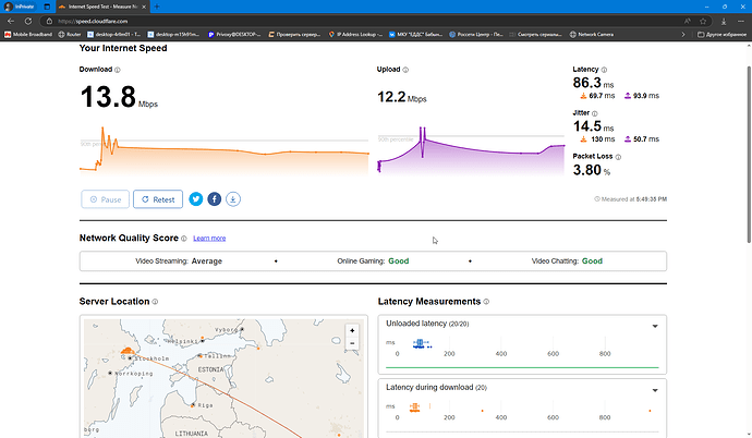

У тебя кажется просто потеря пакетов большая и jitter, селектел спид напрямую медленно т.к. там стоит cubic, а warp кажется проксирует через bbr (или что-то подобное) поэтому скорость не сильно падает

у меня любые направления…
то мгновенно, то секунд 15+ ждешь открытия сайтов
но после открытия сайтов. большинство не тормозят (vk // speedtest-ы)
